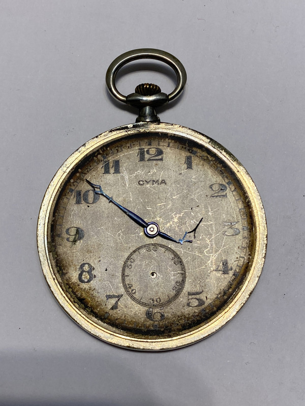

Sucio, la aguja horaria rota y daños de haber sido bastante mal tratado.
El movimiento, aparentemente mejor, pero luego aparecieron los problemas.

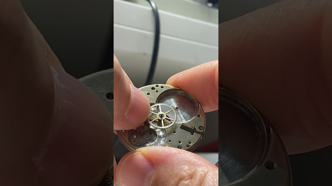

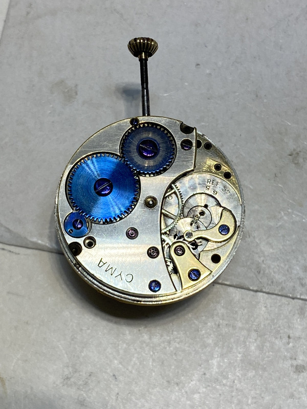

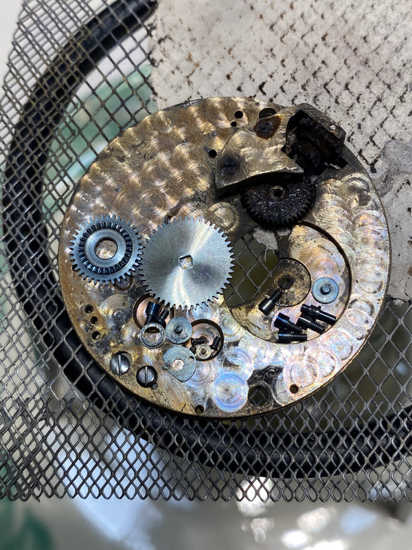

Desmontaje y limpieza con ultrasonidos para empezar a buscar holguras.

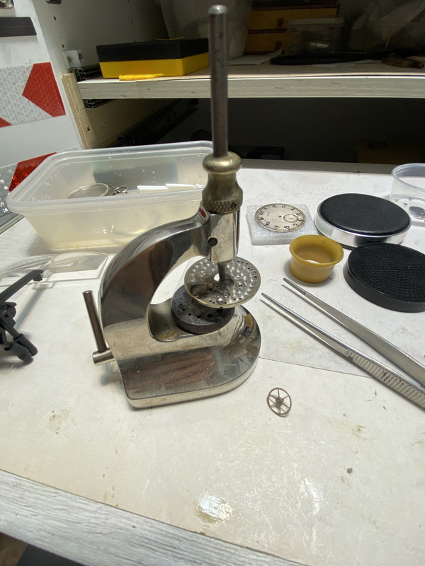

Holgura en el eje del minutero.
Cyma 1 holgura eje minutero
Se cerró con la punzones y se repasó con el escariador.

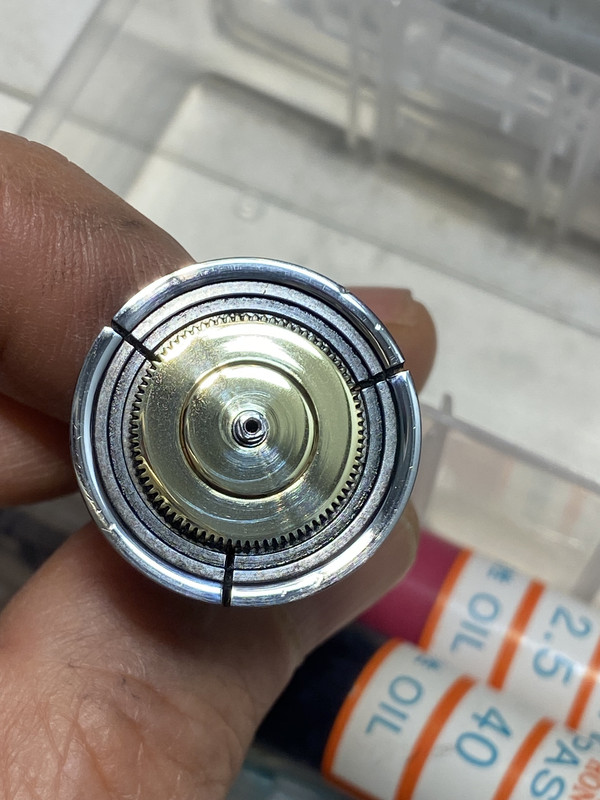

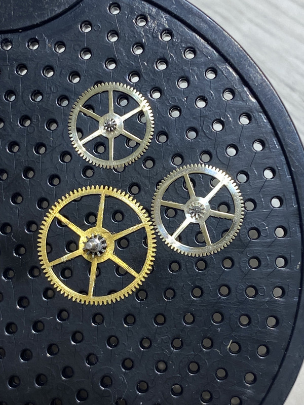

Se repasaron los engranajes y barril del muelle en el torno hasta hacerlos brillantes.

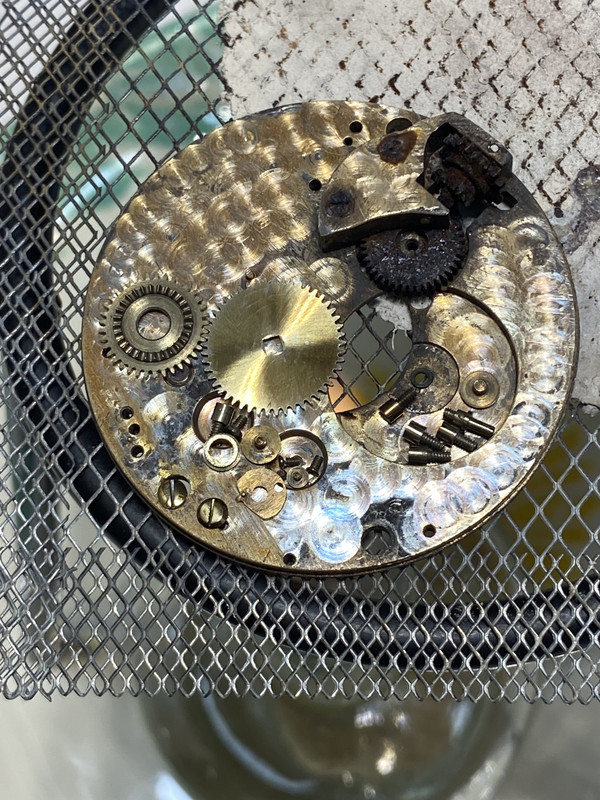

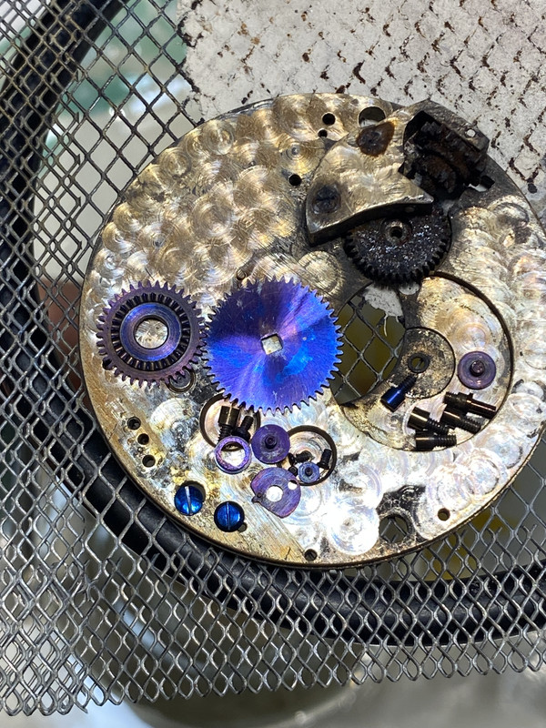

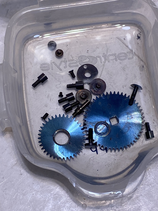

Los tornillos, muelles y engranajes de acero se pavonaron en azul.
Os pongo el proceso

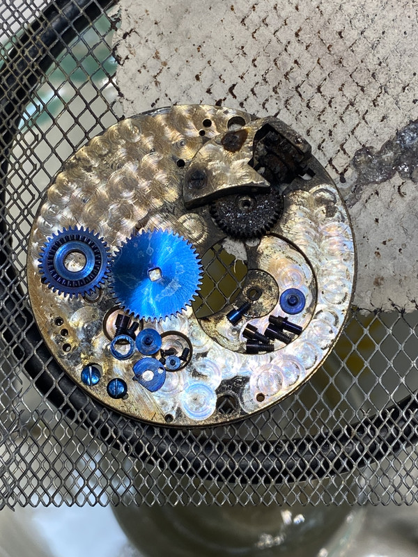

Me gusta usar una platina para controlar mejor el calor y a la vez distribuirlo mejor.
Y aquí tenía que haberlo sacado del fuego.
Pero como lo quería documentar, me encanté unos segundos y observar como se aclara el azul y la siguiente ya es tarde, se ha pavonado sin color.
Si esto ocurre, hay que empezar de nuevo, lija fina y pulido para eliminar restos de pavonado.
Rehecho.

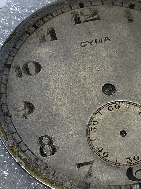

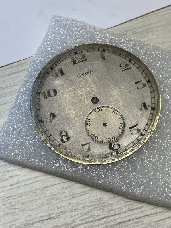

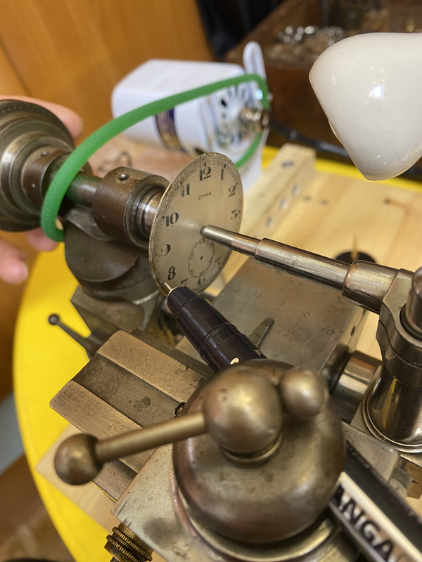

La esfera, conforme iba limpiando desaparecían los indices y las líneas.
Toco usar el torno para marcar los círculos de los segundos y repasar a mano con pincel 20/0 cada uno de los dígitos

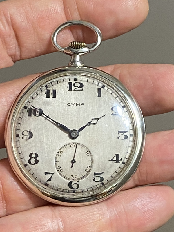

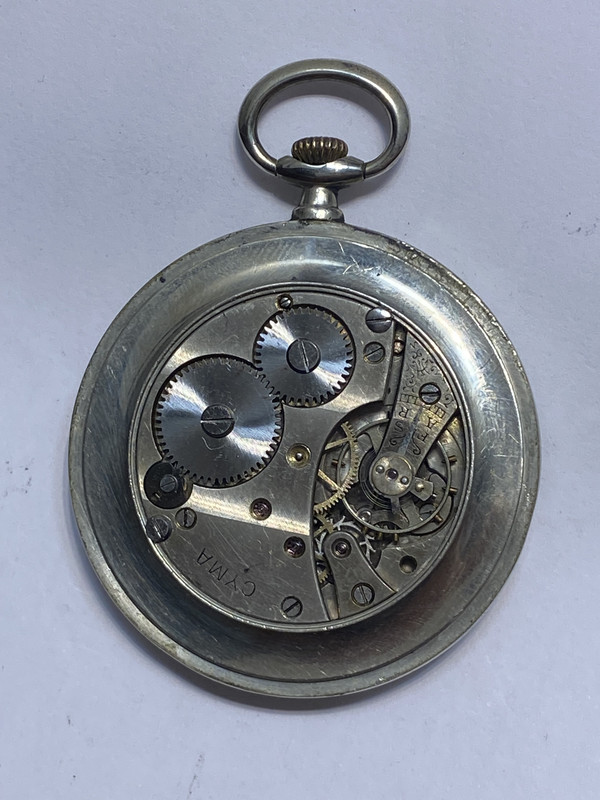

Pulido de caja y montaje.
Funcionando de nuevo.
Cyma 1 funcionando.
Y la imagen final
Os pongo el proceso
Rehecho.
