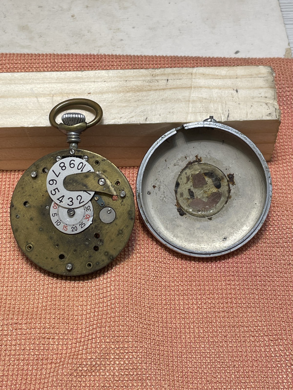

Mientras continúo solucionando los problemas que van apareciendo en el reloj de carruaje, os muestro una, para mi, curiosidad, se trata de un tipo Roskopf.
LA verdad es que me resultó muy curios, sabía que su existencia, alguno había visto, pero no se habían "puesto a tiro" hasta ahora, aunque está perjudicado, más por dentro que por fuera, voy a intentar resucitarlo dentro de mis limitaciones.

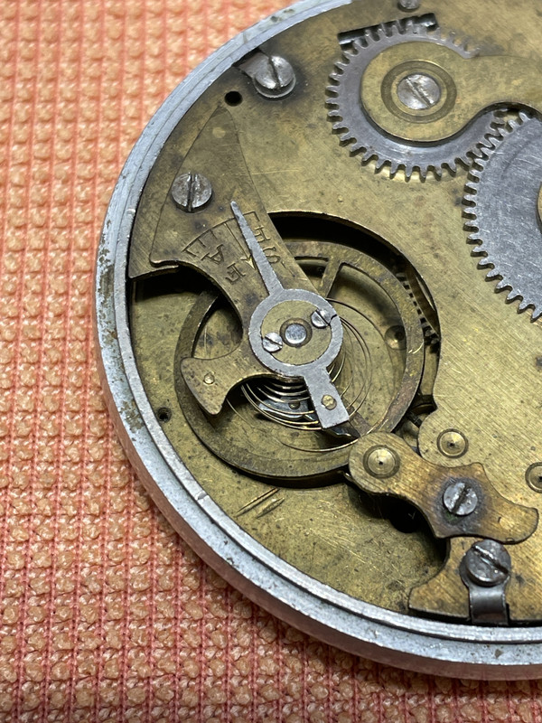

Aquí tenéis el movimiento típico, pero al mirar de cerca se ven los problemas.
Probable eje de volante roto.
Y no se si el escape.
No se si en estos relojes se llama áncora, pero parece en buen estado.

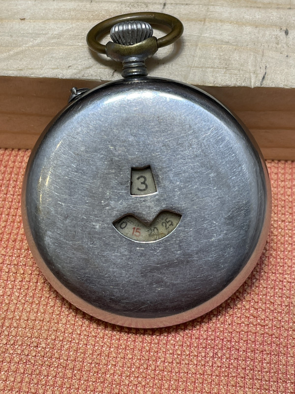

Como curiosidad es la primera vez que veo el cuello de la tija solidario al movimiento en vez de a la caja.
En esta foto se ve la muesca por donde sale la tija, en la tapa se ve el plexi que tendré que sustituir, está insalvable.

Que guapa pieza !!!
Adelante su recuperación, lo vale !!!

como era de suponer los pivotes del volante estaban rotos,
Como no consigo restaurarlos, me falta práctica con el el torno, opto por un donante al cual le ajusto el largo, en la foto se observa como sobresale levemente, pero suficiente pera bloquearlo con el cojinete y la tapa.
Tras el ajuste funciona perfecto

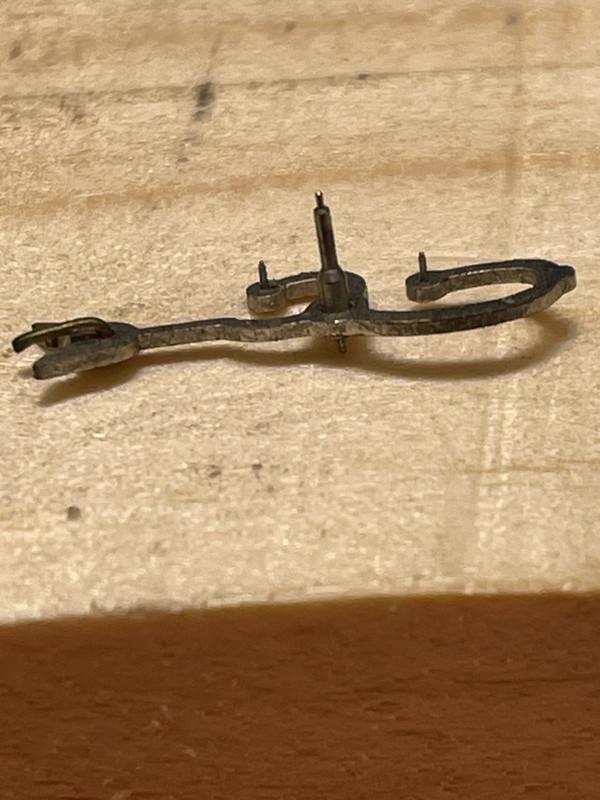

El otro problema del que me avisaron otros compañeros era el ancora, fijaros en la foto,
Ese alambre inferior, que agradecería alguien me dijera su nombre, está doblado y muy desgastado, ha sido necesario su saneado, a golpe de lima y enderezándolo con sumo cuidado,

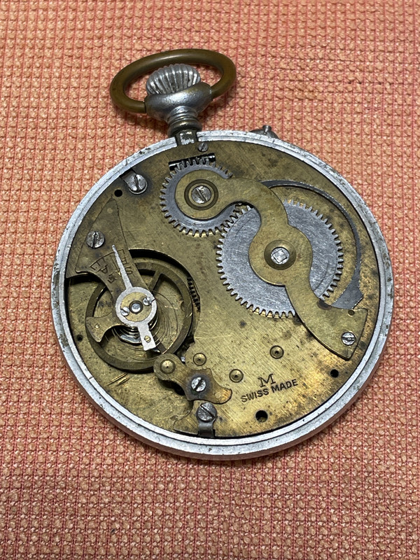

Os dejo fotos del montaje.
Y video funcionando.
Tras las vacaciones, seguimos, ahora toca descanso.
