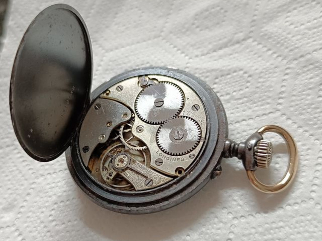

El vendedor ya avisaba que no funcionaba y las fotos eran claras, daño a las diez en la porcelana.
Ya sabeis, lo normal suele ser el pivote del volante roto, el muelle real o algún engranaje, pero algo no olía bien, aún así me arriesgue, y efectivamente, lo habían maquillado para venderlo, la espiga del piñón del cañón de la rueda de centro, creo que se llama así, estaba roto y la corona no era la original, pero la caja y el movimiento coinciden en número de serie y el volante mueve, así que voy a intentar recuperarlo.

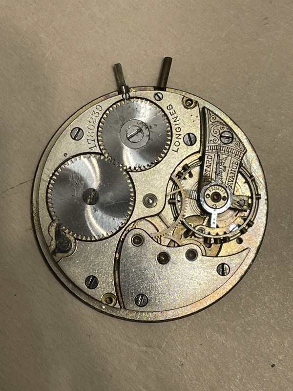

Movimiento

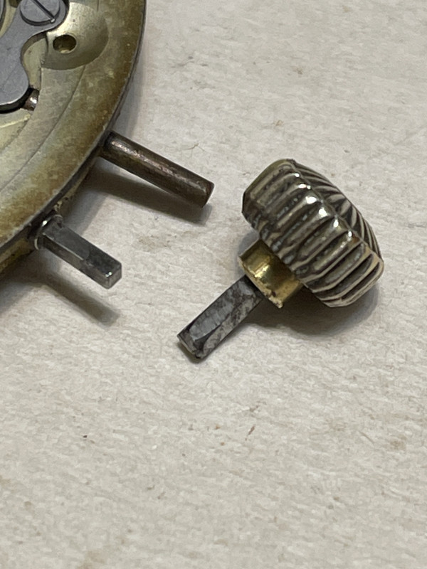

Eje roto
Corona tuneado para dar el pego

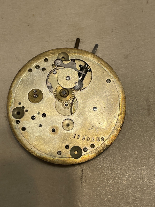

El problema y pido ayuda, no se que calibre es este, recuerdo que hay una página donde podría encontrarlo Rant o similar, pero con el cambio del PC la perdí ¿podes ayudarme?
Dejo dos fotos del movimiento.
