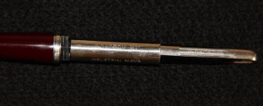

Hola, saludos a todos,
Os presento una INOXCROM 41 color burdeos. La pluma la adquirí recientemente en una subasta de internet y está en bastante buen estado. Despúes de limpiarla y mantenerla durante un par de días en agua, carga bien y escribe, aunque el saco de goma está algo endurecido.
El plástico en el extremo de la boquilla está algo reseco y ha perdido brillo, para limpiarlo a fondo y pulirlo, me gustaría desmontar el plumín y alimentador pero no he podido.
¿Alguien sabe como desmontarlo? ¿Va roscado el alimentador a la boquilla como en la Inoxcrom 55?
En el capuchón no pone el modelo, solo Inoxcrom, y en el cargador "Inoxcrom 41" INDUSTRIAL MAVA , así como curiosamente las instrucciones de llenado en inglés, por lo que es de suponer que el modelo fué exportado.
Espero que os guste

Alberto
Vamos por partes, para desmontarla tienes que desenroscar la boquilla, igual que la parte que quitas para acceder al sistema de carga, lo que ocurre es que a veces no es fácil, hay que darle calor (sin pasarse) suficiente para poder aflojarla, en definitiva es el mismo sistema que las Parker 21 ó 51 y la Inoxcrom 55.
Respecto a la inscripción en ingles, los primeros modelos de Inoxcrom tenían esta inscripción igual que las Parker, en esa época vendía mucho que las instrucciones fueran en este idioma, la Inoxcrom 41 fue uno de los primeros modelos de la marca, y aunque no todas sus piezas estaban fabricadas en España el motivo de la inscripción en ingles es por lo anteriormente apuntado.
Saludos :rules:

anselmus
Enhorabuena por la 41. Doy fe de que es difícilde conseguir.
Aparte de lo que ha comentado Alberto, sería conveniente que se le aplicara un poco de calor a la zona de la rosca de la boquilla ¡¡-CON MUCHO CUIDADO!!-, ya que las roscas suelen ir selladas con gomalaca, y esta se ablanda aplicando calor.
Saludos a todos
