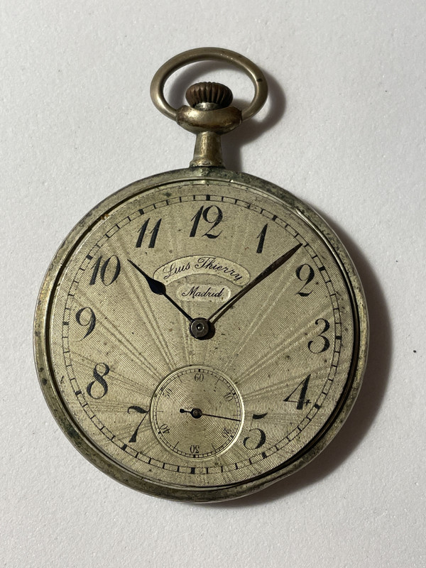

No sabia que también se podían pedir el cliche y las peliculas para fotocomposición. Me lo tenia que haber imaginado.
El problema de la resolución de la impresora no lo tengo. No tengo impresora, me pasé a la oficina sin papel hace tiempo. Cuando no me queda mas remedio que imprimir algo lo paso a un USB y me bajo a la tiendo de reprografía. Y tienen impresoras con toda la resolución que se te ocurra.
Eso si, a mas resolución, mas caro. Y a base de paseos a la tienda se complica el proceso de ensayo y error. Pero después de unos pocos ensayos supongo que sera fácil prepara una buena composición de ordenador con dos o tres modelos y bajar a por 2 o 3 copias.
De todas formas, si como dices puedes hacer reducción por metidos fotográfico el problema se reduce. Digamos que imprimes a una escala x4 con una resolución 4200 ppp. Si ahora lo reduces fotográficamente ÷4 la resolución efectiva que has conseguido es 4200 x 4 = 16.800 ppp. No creo que se necesite más, incluso para los logos mas pequeños. Pero ahora hace falta un equipo de reducción fotográfica.
Bueno, hay que madurarlo un poco. De momento sigo limpiando la esfera. Ya te sonara, te pedi ayuda con ella. No he conseguido quitar toda la imprimación original, solo trozos. La base es aluminio y esta texturizado por presión, esta claro.
@Rgandia el video del relojero aficionado lo había visto pero no lo he probado. Pero para una esfera lisa me parece que puede ser bueno y sencillo. Es posible que lo prube en alguna esfera de ensayo.
Pero para las que intento restaurar no me vale, una de las esferas que quiero reimprimir tiene la subesfera de segundos undída por debajo de la pricipal. La otra tiene textura (la puedes ver en el post de la herramienta china para poner patas).
En ambas voy muy difícil poder trasladar la impresión hecha en el papel especial a una superficie que no es lisa. Solo veo dos alternativas, tampografia o impresión directa.
Lo difícil es encontrar el servicio de fotomecánica que haga el cliché para insolar la placa. Ese es el cuello de botella. Los que siguen trabajando actualmente y que hacen clichés para serigrafías, imprimen con impresora sobre acetato, no filman sobre película. Pueden dar un buen nivel (el que consigo yo con mis impresoras en las esferas que hago o restauro), pero para conseguir los grosores mínimos de, por ejemplo, las escalas de un cronógrafo, se necesita la precisión sin puntos y la reducción del revelado óptico. Yo sigo buscando.
