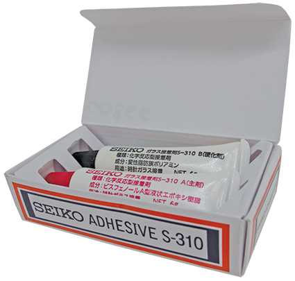

Echa un vistazo. http://www.foroderelojes.es/showthr...dir-un-cristal-plex?highlight=pegamento+seiko
spainderman
Uso un pegamento llamado G-S HYPO CEMENT y le aplico un cordón al bisel donde asienta el plexi siempre, en ocasiones si el bisel lo veo algo suave también le aplico el cordón a éste con la caja y me aseguro que no se caerá, ya que es una pegamenta blanda no hay riesgo, se elimina frotando un poco con el dedo o con agua y viene con aplicador.
Fildi
Ese es el que yo uso. Es algo complicado de manipular. No vale para cristal, solo plexi. Habra que consegur el de Seiko, como cueste igual que el de seiko para cristal mineral son otros 25 lereles.:sarcastic:
