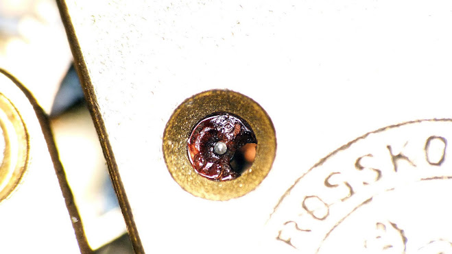

Necesito un rubí para un Roskopf. El rubí que ahora tiene el reloj está roto aunque no del todo. Es como un mordisco en un lado. Aunque el centro se mantiene, es tan poco lo que queda que estoy seguro que en cualquier golpecito o movimiento brusco se romperá.
Os pongo una foto de la máquina para ver si alguien me pudiera conseguir el rubí, y una foto para que veáis el rubí roto.

Hola y bienvenido al foro.
Cuando puedas pones la foto y debes dar al medida tanto externa como la del orificio. Luego ponerlo no va a ser facil, en los mecanismos antiguos el rubi no es sintetico y va engastado.

Como todavía no puedo poner las fotos, dejo la url de dos fotos. Copiando la url sin las comillas y pegandola en el navegador se ve la foto. Una es de la platina y otra es un detalle del rubí roto. Como no va a ser un reloj de uso diario, sino que es más un tema sentimental familiar, quizá no sería del todo malo dejarlo como está, pues el reloj está funcionando después de años y años averiado. En cualquier caso, me gustaría saber su opinión
Foto del calibre
"https://lh5.googleusercontent.com/-CGntpt8zm60/URvzs2D6aJI/AAAAAAAAAfE/8L1pePLevOE/s659/roskopf0010.JPG"
Detalle del rubí roto
"https://lh6.googleusercontent.com/-vRrWAYi3P10/USPbufj7DcI/AAAAAAAAAe0/4R1M1ujIFpI/s659/roskopf014.JPG"

Si no encuentras el rubí ¿por que no le pones un buchón? No es lo mismo pero es mas fácil que poner el rubí.
joseluisf800
El otro centro de la rueda también está mal, así que lo más probable es que le ponga un buchón en el centro que no lleva rubí y el rubí le deje así mientras dure. Como no es un reloj de uso diario, lo que dure ha durado y después ya veremos.
Muchas gracias.
