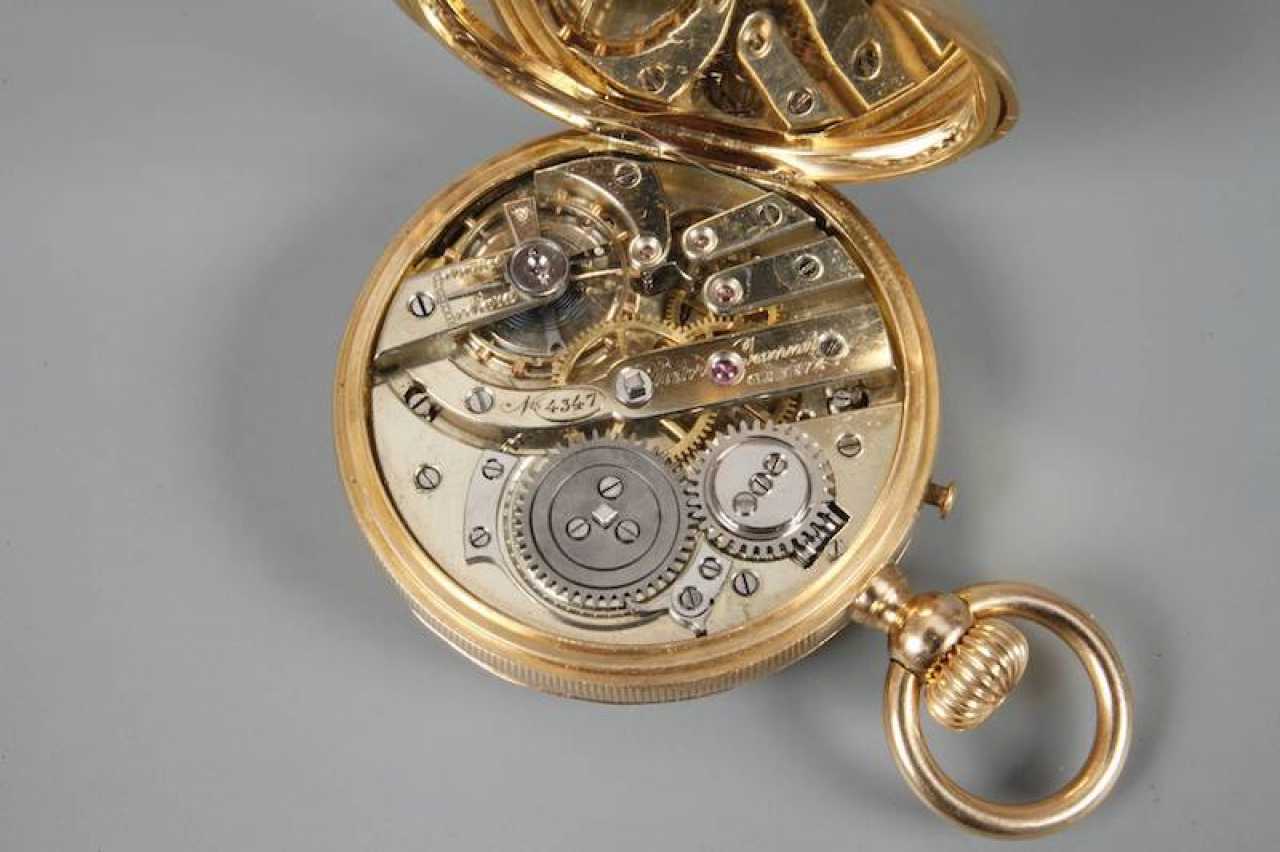

Movimiento de tu reloj:
Movimiento de Paul Jeannot:

Sin más ánimo que compartir, subo la imagen de la esfera y el movimiento de lo que fue un reloj de bolsillo que estaba sin caja (probablemente separada para fundir el oro de la misma) . Al estar sin caja, compré máquina más esfera para intentar aprender algo de relojería hace ya muchos años, finalmente quedó guardada junto al resto de relojillos y… al ver este post del Chopard creí encontrarle un cierto parecido, guardando las debidas proporciones…
Este “reloj” no presenta Marcas ni Logos visibles, excepto el Número 2354 en la cara frontal del movimiento, por lo que debe corresponder a un trabajo relojero auténticamente artesanal y ser este tipo de calibre algo absolutamente standard.
Atento a vuestros comentarios.
La verdad es que se le parece muchísimo. Ni idea, pero es apasionante la cantidad de movimientos que se han llegado a diseñar.

¿ Y si en el caso tu y del compañero del Chopard estamos en presencia de un calibre JLC ?
JLC y sus precios en la estratósfera vinieron después.
