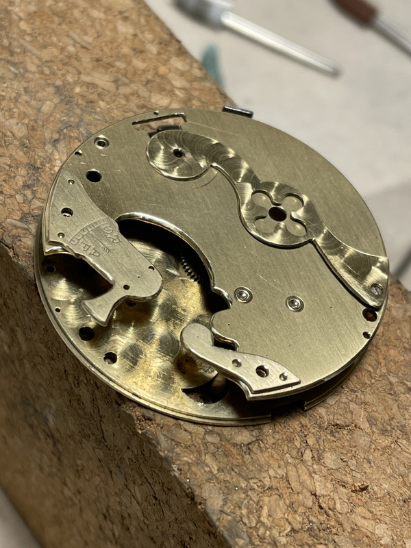

Voy ampliado información de los avances de hoy, dejo la imagen original para que se vean los progresos.
Tras preparar el puente de la rueda de transmisión y la rueda de trinquete, he decidido aplicarle un perlado,
hace mucho que no lo practicaba y la superficie tampoco era la más agradecida, pero creo que quedará bonito el contraste con la rueda de transmisión, no se como se llama la técnica de hacer este halo circular, pero para ser la primera vez, me gusta el resultado.
La ejecución con el engranaje en el torno y en la Dremel el disco abrasivo
La platina la he perlado en la parte del volante, aunque el resultado no me convence, veremos como queda cuando la oculte parcialmente el volante.
Y el puente de engranajes se ha pulido para unificar el sentido del rayado
y luego con lija de 600 y siempre en la misma dirección, se ha rayado dando efecto de cepillado.
Para terminar con el puente, repaso del bisel con bastón de 7000 de fabricación propia y con pasta de diamante

Buenas noches compañeros,
Siguiendo con este proyecto os muestro los últimos avances.
Esta vez el trabajo se ha realizado en la rueda de transmisión, el puente de volante, el puente de ancora y puente que sujeta las ruedas de transmisión y de trinquete.
Los trabajos han sido de limpieza y saneado.
Empezando con el puente de ancora,
Se biseló, pulieron orificios de tornillos y realizó el mismo rayado que el puente.
El puente de volante tenía algo más de trabajo, desmontar raqueta y volante completo.
Lo mismo, biselado, pulido de orificios y rayado.
Por último el puente de las ruedas, ya lo visteis antes con el perlado, pero ahora se ha biselado
Os muestro como más o menos quedará.
Para que podáis comparar.
