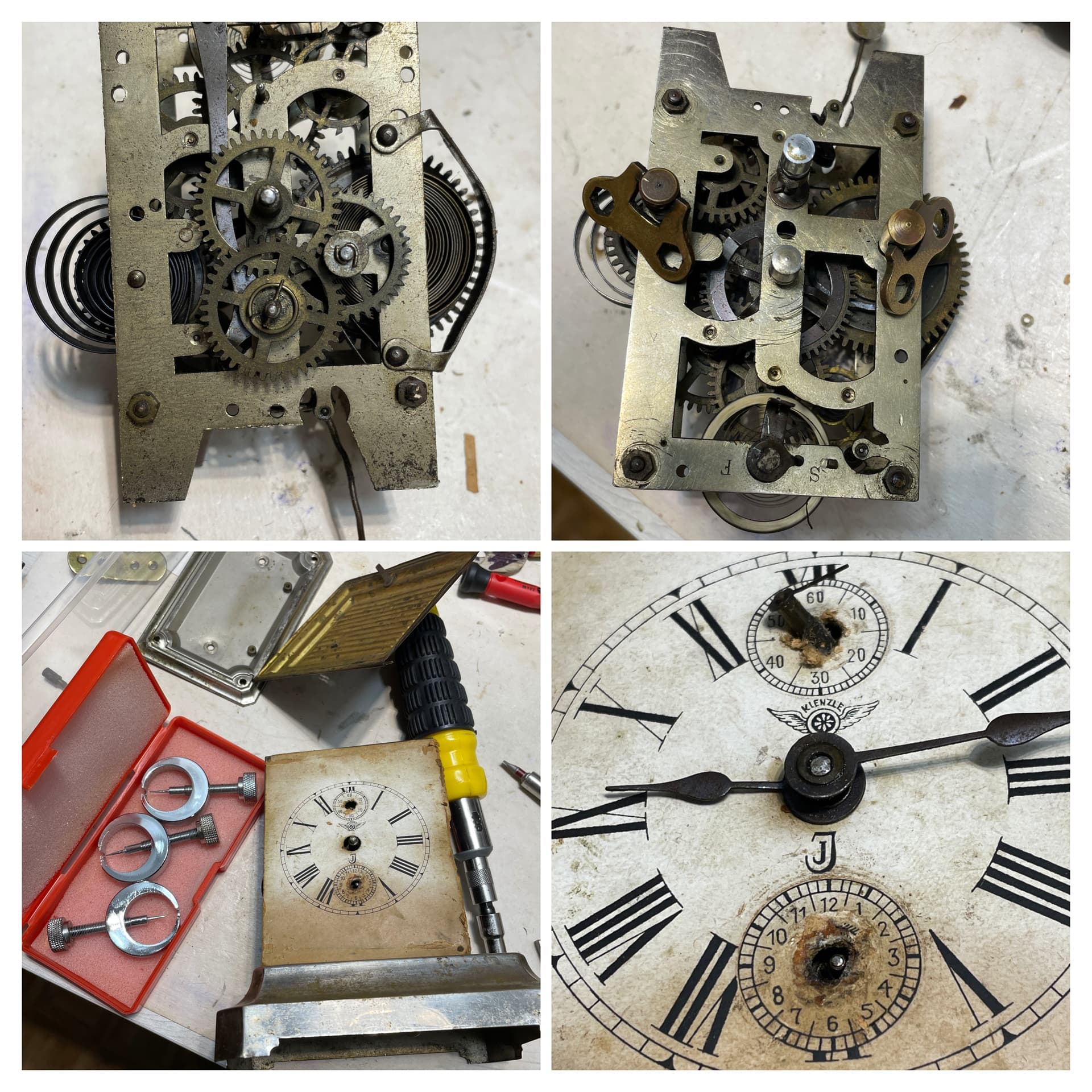

Buenas a todos, por fin me he decidido por un nuevo proyecto.
Esta vez no se trata de un reloj de bolsillo, se trata de lo que llaman un reloj de carruaje, os lo muestro:
Y empieza el desmontaje.
Fijaros en la brida verde de la izquierda, si os animáis, cuidado, los muelles de carga de estos aparatos son peligrosos, ya lo he notado en mis carnes, de hecho no se como volveré a colocarlo, ya veremos.

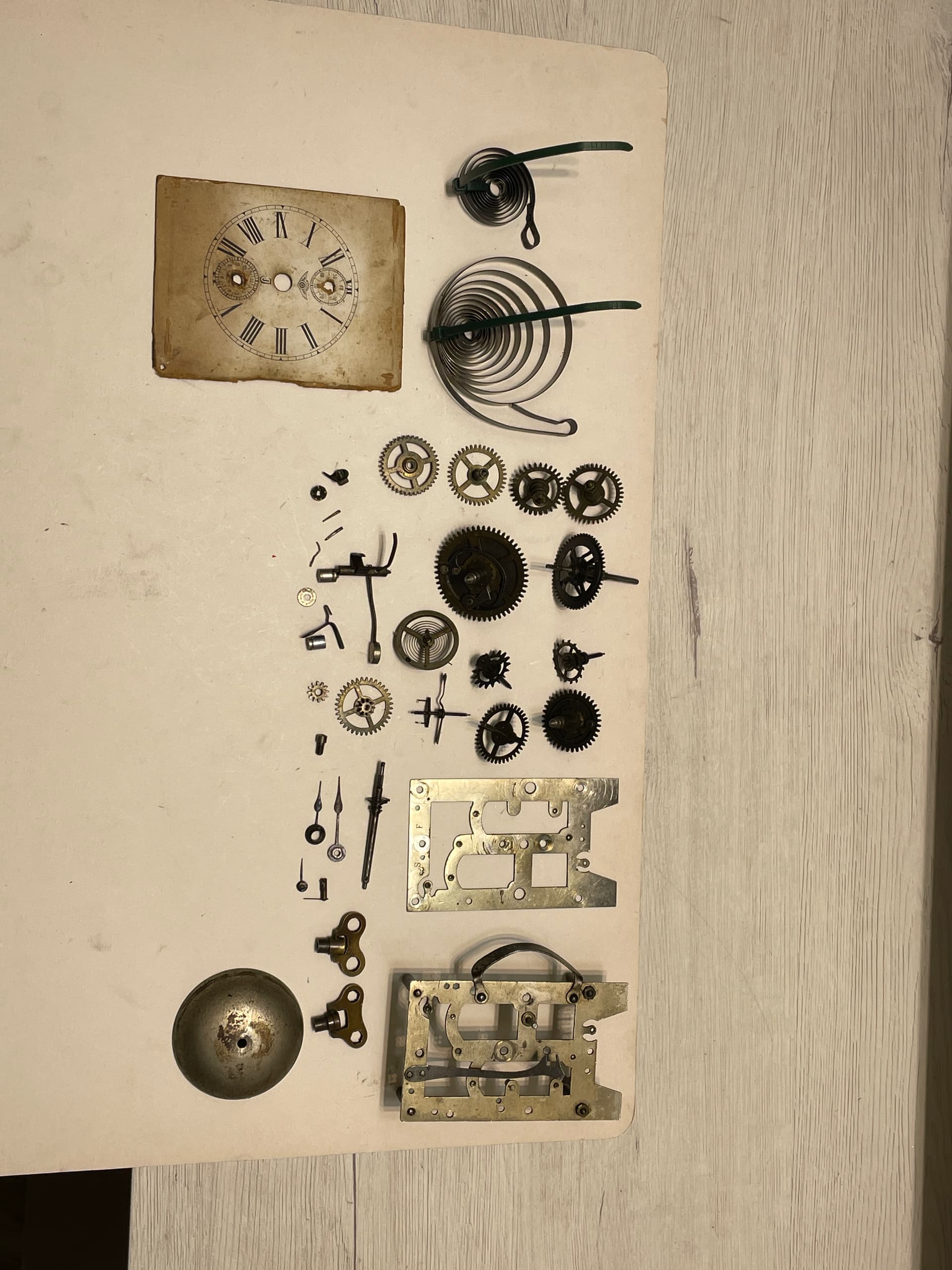

y aquí está por piezas, hasta donde he sabido, hay mucho remachado que no quiero tocar.

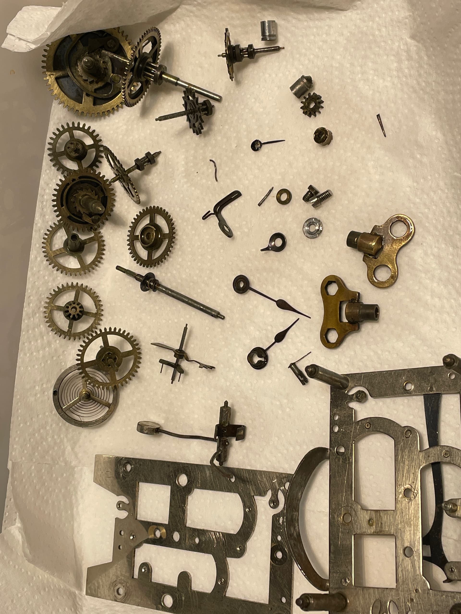

y tras una primera limpieza con KH7 y aclarado con agua y luego baño en alcohol isopropílico.
