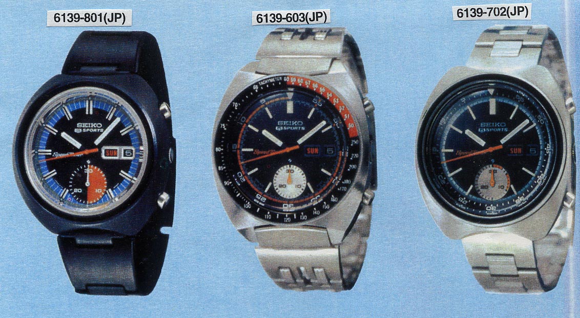

Estoy investigando cuales son los brazaletes originales que corresponden a cada modelo de pogue, y voy sacando algunas conclusiones, aunque sigo con ciertas dudas:
Primero, con respecto a lo que hablé ayer con jsimarro sobre el brazalete del 6139-6030, y tras analizar fotos de la red, pienso que es posible que montasen dos brazaletes distintos, tal vez en función de si se destinaron al mercado interno japonés o a la exportación.
Desde luego un modelo Speedtimer lleva otro tipo de armis, el que lleva este modelo no es correcto.
Después, con respecto a los pogues 6139-6000, que son las primeras unidades que se fabricaron y llevan el marcado "water70proof" en el dial, he llegado a la conclusión de que, al igual que en caso anterior también existieron dos armis distintos según el mercado al que se destinaron.

Los que has puesto son correctos, los 5 Speedtimer siempre mas vistosos y para mi gusto un brazalete mas bonito, con su correspondiente clasp firmado 5 Sports

P.D. No te olvides del stelux que monta el de dial plata de la foto, pero ya no cuadra para nada con tu 6000, yo lo he visto en los 3 colores de dial, pero estamos en lo de siempre, tiradas aleatorias, falta de stock de los habituales y como tenemos estos, pues los montamos, franken posteriores :nosena::dudoso:

Me podeis decir cual es la referencia del Pogue, con la caja en PVD. Use la que pone 6129-801 pero no encuentro nada. Me ha enamorado.....
Hay dos:
6129-8010
6129-8019
no encuentro nada de estos.....
