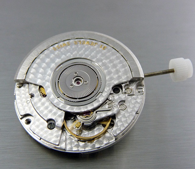

Estimados amigos, soy nuevo en este foro y en esto de los relojes. Quisiera saber que significa, explicado para un simple mortal como yo, que un reloj tenga movimiento ETA 2892-2?. Y debido a lo mismo, dado que antes de escribir esta pregunta en este foro le pregunté a "San Google", que significan las alternancias?. Específicamente encontré que para este movimiento (ETA 2892-2), que según Google también, es el que monta el Victorinox Dive Master 500 automático, tenga 28.800 alternancias por hora (4 Hz). Y en que se traduce que tenga 21 rubíes? (según leí la cantidad de rubíes no indica calidad si no que la calidad estaría dad por "donde están colocados los rubíes".
Muchas gracias por su paciencia para explicar y por sus enseñanzas.

Que tenga movimiento ETA 2892-2:
El mecanismo del reloj (calibre) esta fabricado por la compañía ETA, la ref es 2892-2, que corresponde a un mecanismo de carga automática, de 25,6 mm de diam, 3,6 mm de altura, con calendario a las 3, 28.000 Alternancias/hora, 21 rubíes y 42 horas de reserva de marcha. Segundero central y cambio rápido de fecha.
http://www.phfactor.net/wtf/ETA/774_Eta 2892-2.pdf
Es una máquina que montan, infinidad de relojes y marcas
Alternancias: http://www.inforeloj.com/spa/item/alternancias.html
Los rubíes, tiene como misión reducir los desgastes producidos por los ejes al girar en su alojamiento, y por tanto alargar la vida del reloj y reducir sus reparaciones. Si un eje gira a una velocidad elevada, tiene justificada la colocación del rubí, si por el contarrio, si gira esporadicamente, o con velocidad baja, ya no está tan justificada su colocación, lo cual no quiere decir que sea malo colocarlo.
