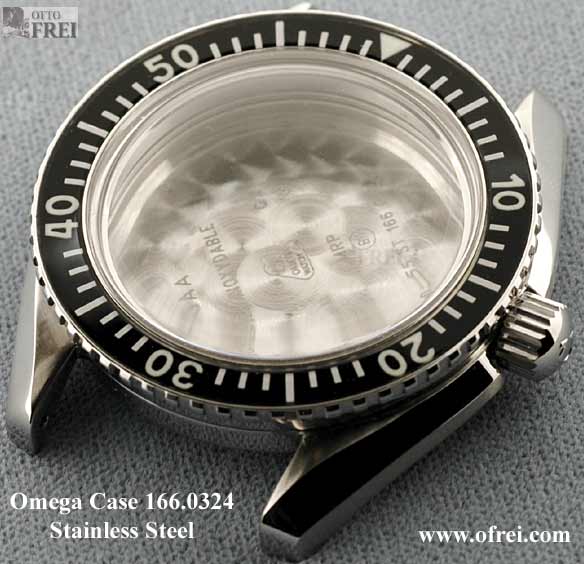

Perdón pero tengo entendido que TODAS las piezas vienen directamente de Omega, en embases firmados por la marca y con sus codigos de referencia:
El dial, bisel, agujas, etc:
Aqui teneis el hilo iniciado por Vegaban:
http://www.foroderelojes.es/showthread.php?t=7080
Caja:
Logicamente teniendo previamente un movimiento Omega.
De todas maneras completar uno es muy complicado, si te falta alguna pieza te puedes quedar colgado por ejemplo sin esfera, o sin caja, no es recomendable arrancar un proyecto así.
