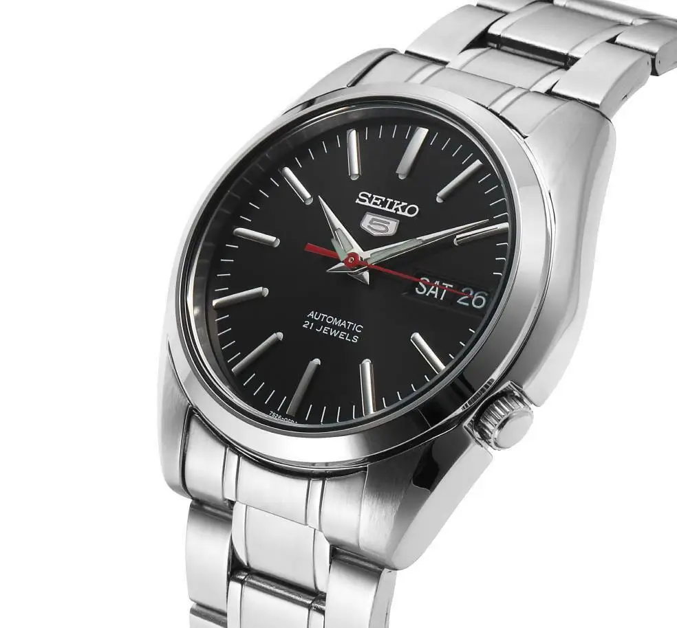

Hola a todos,
me tiene fascinado este reloj.
A excepción de una cosa: su manecilla roja de los segundos.
Quería saber si veríais viable,
a) Pintar la manecilla (No sé si pintura gris/plateada quedaría bien)
b) Buscar una manecilla compatible. Por ejemplo, los modelos azul o blanco de este reloj la traen en un color "normal". ¿Sabéis si podría conseguir las manecilla de eses modelos en concreto?
Y otra cosa, he cambiado en una ocasión las agujas de un reloj de cuarzo. En cuanto a dificultad, debería ser muy similar, ¿no?
Gracias de antemano por vuestro tiempo y un saludo.
EDITO: La manecilla del sarb033 con ese detalle en el contrapeso es preciosa, pero desconozco si podría conseguirla y si sería compatible con este reloj.

Hola,quizas este de mas lo que vengo ah decir.
Pero eh visto en un video del "Relojero Aficionado" como pintaba punteros usando el tipico bote de pintura en spray.
El truco era colocarlo en "rodico" para q no salga volando,pero yo creo q un poco de "plastilina" podria hacer la misma funcion.
Yo sugeriria usar un poco de esmalte transparente una vez hecho para evitar que se dañe.
Tambien seria bueno colocarlos con la maquina que se ve en la imagen ya que la pinza podria estropear la pintura.
Tambien podria preguntar ah su relojero de confianza por un segundero compatible o buscar en aliexpress con el modelo de la maquina.
Sugeriria usar el "sacapunteros" de la imagen ya que con las pinzas se corre el riesgo de romper la rueda de segundos.
(Aun recuerdo cuando un cliente me hizo lagrimear de los gritos que me dio por haber roto la rueda de su fossil por no usar el sacapunteros)

Pues quizás sí sea una buena opción intentar pintarla, a lo mejor no queda tan mal como puede parecer en un primer momento, y así tengo asegurado que la manecilla es completamente compatible con el reloj. De hecho si sale mal, todavía podría buscar una manecilla compatible en aliexpress o en la relojería.
Gracias por tu respuesta!
