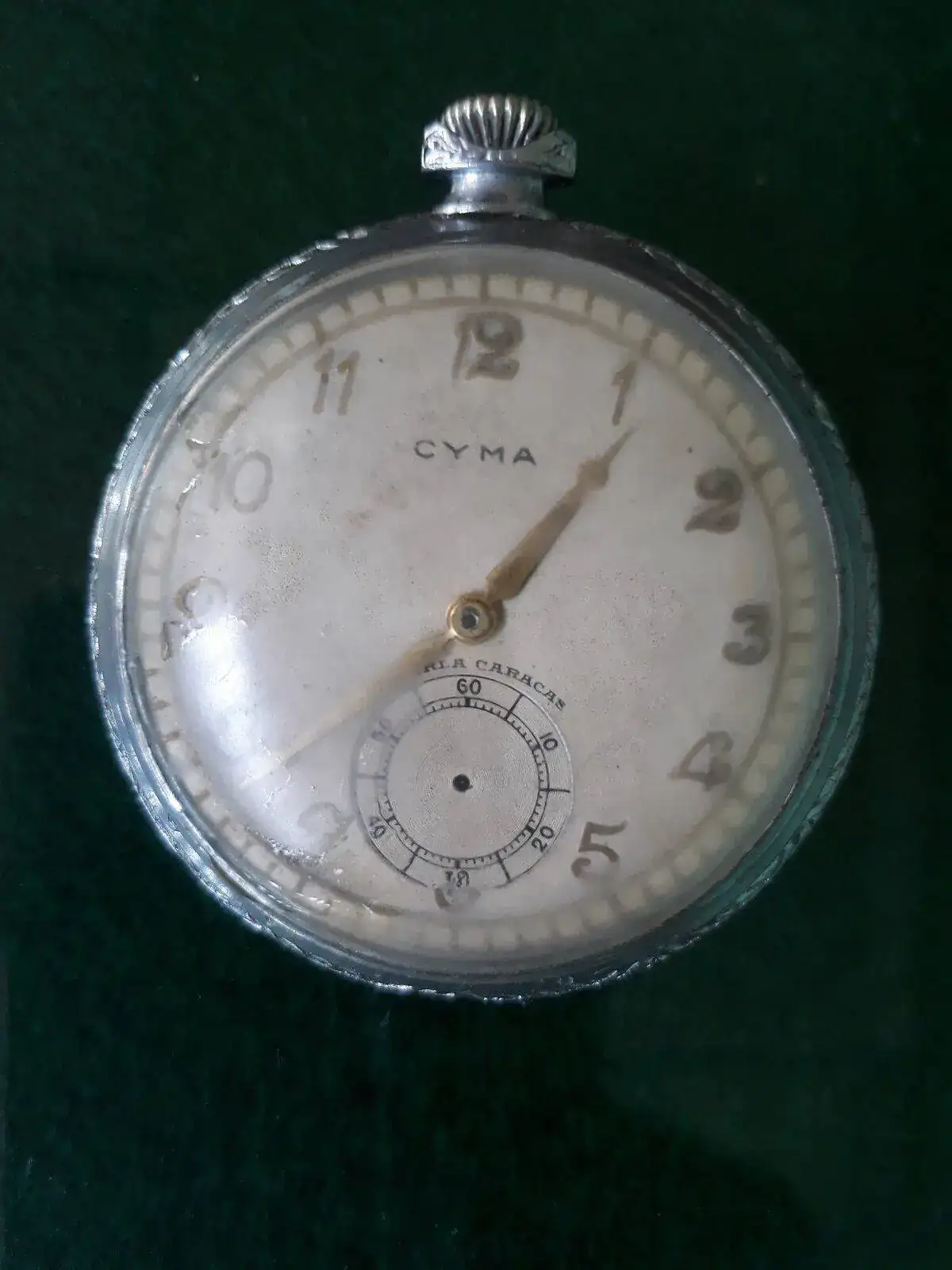

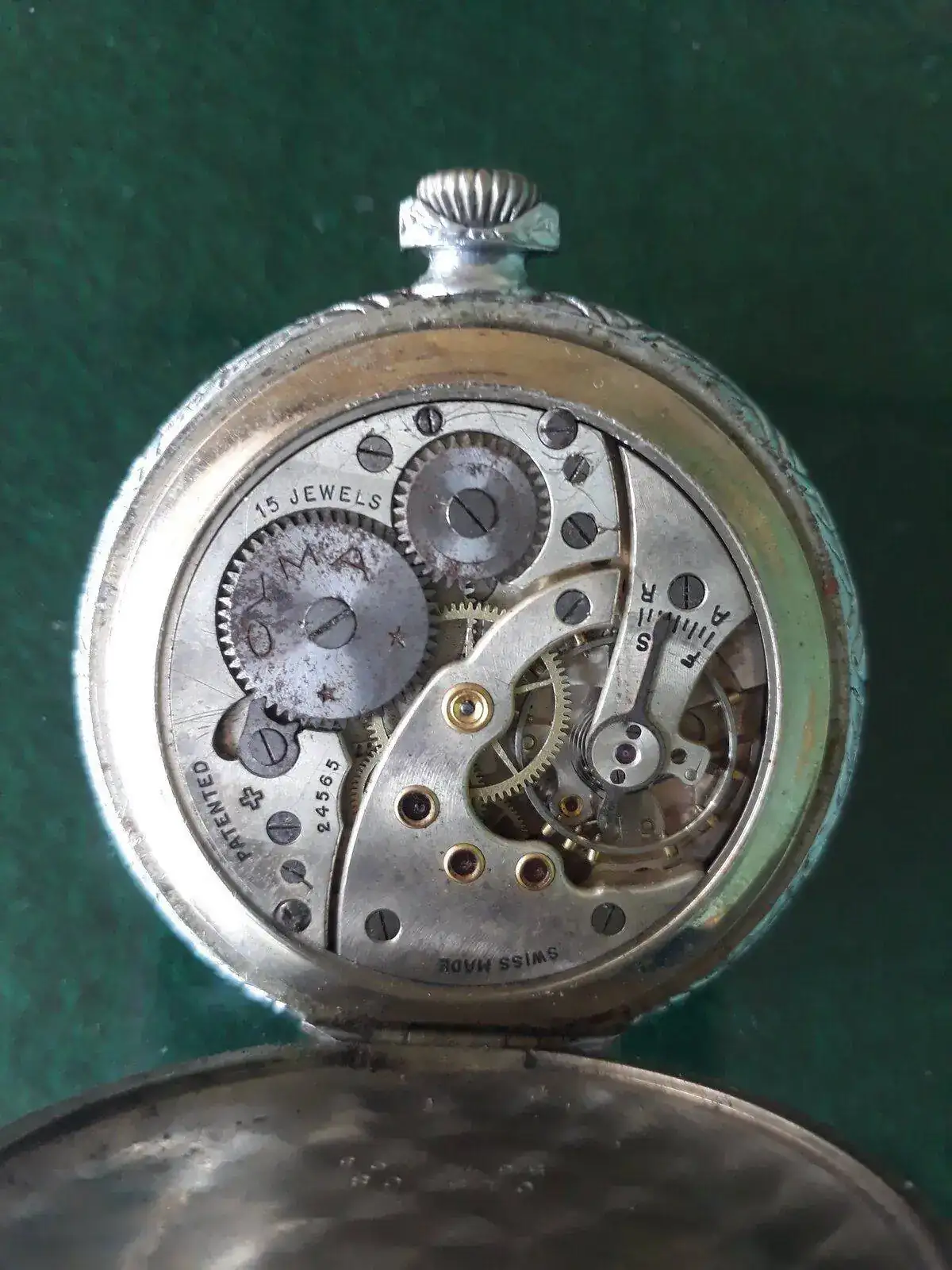

Hola amigos, tengo un reloj de bolsillo CYMA La Perla Caracas del cual no se nada, y recurro a ustedes para que me den información ya que en Internet no consiga na de este modelo 567 193. Saludos y garcias!!!!!!!

El Movimiento me parece un CYMA30 de los años 1930's. Con un diseño muy particular en el puente trasero.

Aquí tenemos una ficha del movimiento Cyma 30. Otra familia parecida es la Cyma 15''', de los años 40. Pero el puente también es diferente. :dudoso:
Para una identificación segura, yo contactaría con Cyma en cs@cyma.ch. Tu foto es buena, se ve perfectamente el número de serie y el calibre. La empresa tiene toda la pinta de haber sido absorbida por un fondo chino, pero vale la pena intentarlo.

Yo viajo a España a finales de año y si logro restaurarlo pues, subiré las fotos. Otra pregunta por que lleva la inscripción "La Perla Caracas" sobre el segundero si este fue hecho en Suiza???
ayuda-con-reloj-cyma.534772
Muchas joyerías importantes hacían poner su marca en los relojes que comercializaban. Ahí tienes "Cuervo y Sobrinos", de Cuba. Y otras tantas.

Hola, envie informacion e imagenes al correo que me sugeriste y esta fue la respuesta: "After seeing our company archives, we regret to inform you than we no longer have information about this vintage Cyma pocket watch probably manufactured in the 20’s / 30’s.
Unfortunately the spare parts and component are also exhausted in our stock for this vintage Cyma model. We are not able to repair / restore your piece. We really apologize for the inconveniences caused and the lack of information." O sea, prácticamente sin información, quedé como el principio.
Al menos te han ubicado entre 1920 y 1930, y sabes que no van a decir nada más. En ocasiones han brindado mucha más información, siempre hay que probar. Alphonse tenía razón con la fecha de fabricación!
