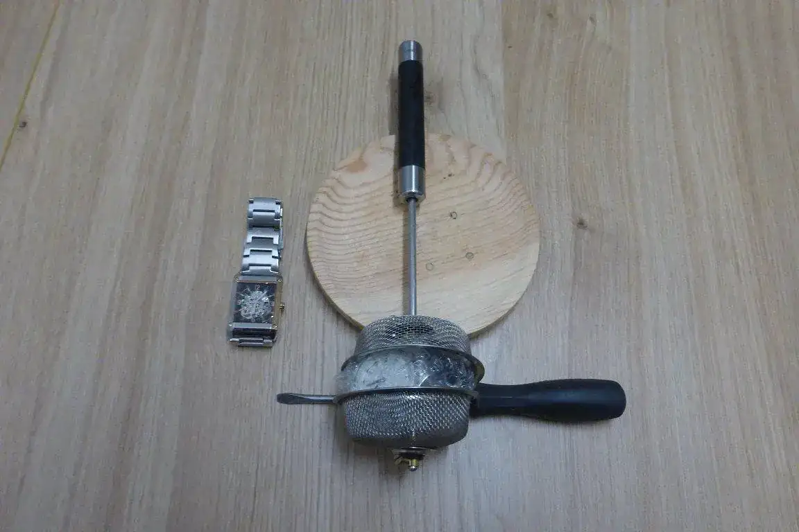

<article class="message-body js-selectToQuote" style="box-sizing: border-box; margin: 10px 0px 0px;">En eso estamos preparando el regalo de cumpleaños para un coleccionista de relojes, le estoy haciendo el Watch Winder de Galy, acompañado de un poema de Luis Cortázar, el reloj.
capturada-jpg.2294323
p1150949-jpg.2294301

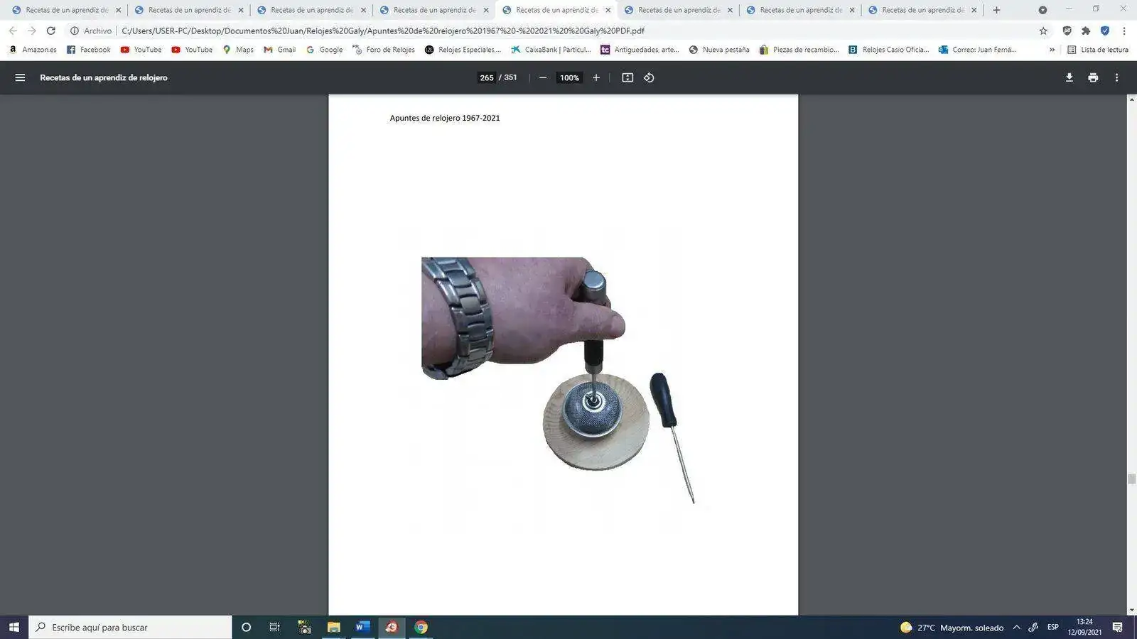

Cargador de relojes automáticos.​
Cargador de relojes automáticos, con el podremos comprobar la buena carga de relojes automáticos, y reserva de marcha.
Instrucciones de uso.​​
Acomodamos los relojes a cargar detro de la media cestilla inferior, y los prrotegeremos con burbujas, bajamos la otra media cestilla, apretamos el tornillo y nos aseguramos de que los relojes quedén bien acomodado, apoyamos sobre un trozo de madera, el cargador y centrifugamos durante unos cinco minutos, si los relojes cargan bien, lo sabremos transcurridas unas 10 horas si el reloj sigue funcionando. y si se paró antes habrá que buscar la incidencia.
