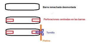

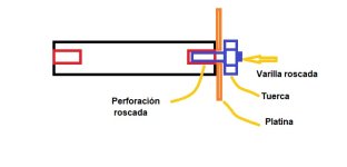

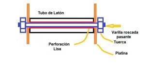

¿Tenéis idea de como desmontar la maquina de un reloj de pared en el que las pletinas van remachadas en sus cuatro barras?, es decir no lleva las cuatro tuercas habituales en esos puntos.
Sacarlas imagino que taladrando/limando, pero el problema es como montarlas después, una vez "modificadas".
