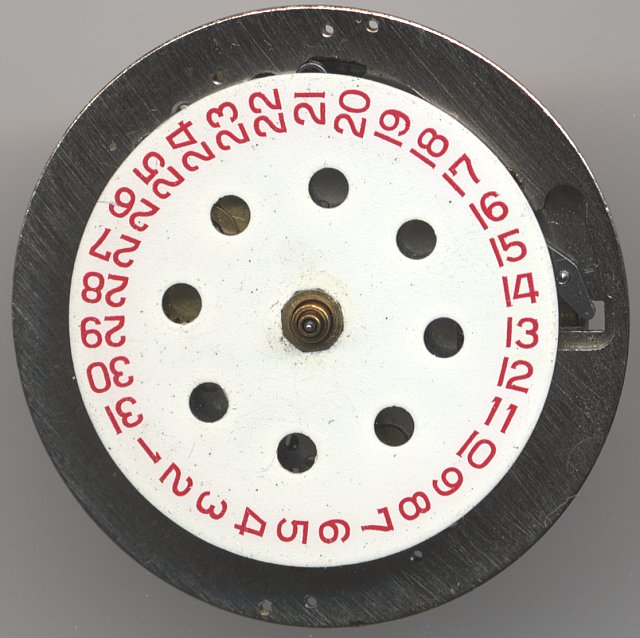

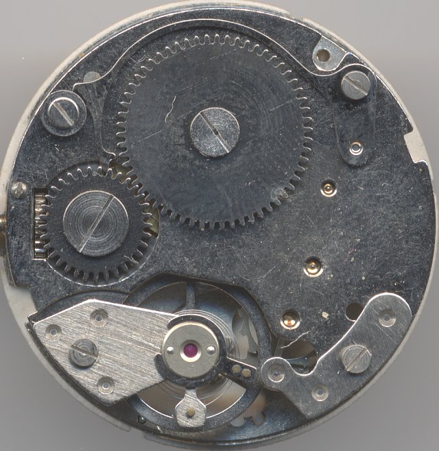

Este calibre es un BFG 866, el más popular con escape de pasadores y sistema Roskopf.
Es un movimiento muy sencillo y económico, eso sí, el funcionamiento es muy digno.
El engranaje que hay debajo del disco tendrá 31 dientes y éstos son arrastrados por la rueda de plastico (rueda de salto del calendario), luego ves en el centro un resorte (encima de la rueda de horas), esto es el trinquete del calendario y su misión es dejar posicionado el calendario una vez que ha saltado.
El montaje es muy fácil, colocas el disco sobre la rueda de horas y por medio de los orificios que lleva posicionas el trinquete (con la punta de las pinzas) sobre el disco dentado.

Unas ilustraciones del calibre, y de como queda el disco montado, con los orificios que te indica Pedro.

Ha pasado Waltojones por el taller y ha echado unas fotos para ayudarte en el montaje del calendario.
Cojemos el disco
Lo colocamos
Lo sujetamos y con las pinzas a través de los orificios posicionamos el trinquete
sobre el dentado del disco
Una vez colocado, ponemos la esfera y listo.
