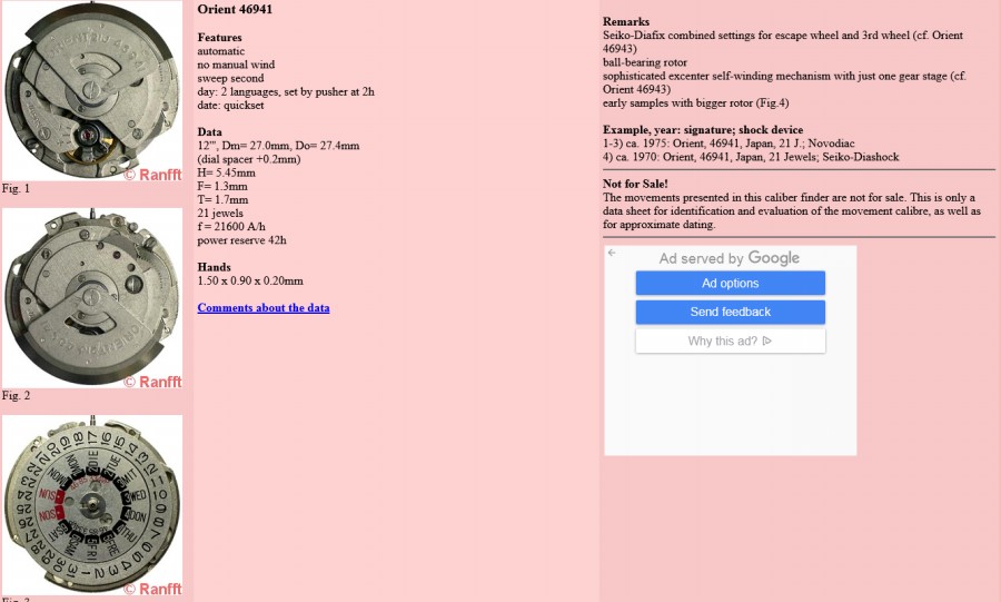

¡Bien visto! Tendría que haber ido directamente a Ranfft, estoy en baja forma.
He encontrado un listado de calibres Orient entre 1955 y 1975, ninguno es 19800 alternancias.
Por cierto, sobre las letras hay información en esta página. Es de un catálogo del 2011. Los dos primeros dígitos son el calibre. Los siguientes dos dígitos son el número de serie de la caja. Los tres siguientes dígitos son el código de combinación de caja, dial y correa. El último dígito es el código de color del dial. En Watchuseek proponen otra forma de leer el código. También hay otra página con códigos de calibres.
Tu reloj tiene el código KY EM04 C3 A CA. No veo la forma de encajarlo. ¿Tiene dial negro o gris oscuro?
