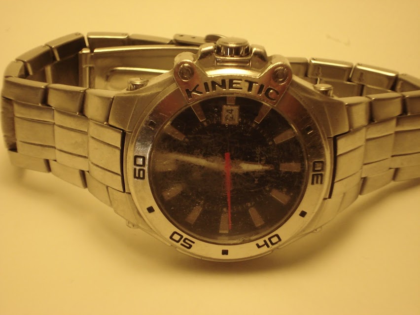

Hoy he intentado pulir el cristal de un pulsar kinetic, auque considero que todavia me faltan herramientas para un mejor trabajo asi que si tienen una mejor idea y pueden ayudarme se los agradeceria. asi ha quedado en mi primer intento les muestro fotos por orden
1 como se veia al principio

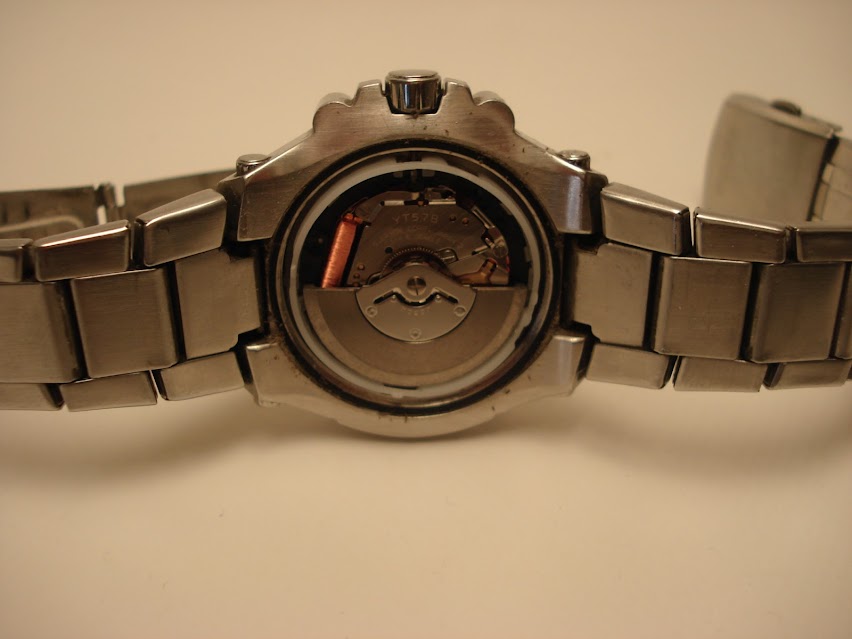

3 como pueden ver ya esta habierto y se nota un poco sucio y la junta ya no servia pues entraba humedad y le puse junta nueva

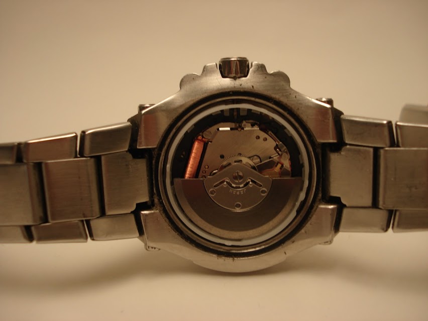

4 intentando sacar la corona y no pude se me hizo vien dificil termine cambiando solo la junta y cerrandolo para despues pulir el cristal si me pueden mandar una foto como sacar la corona en este reloj se los agradeceria

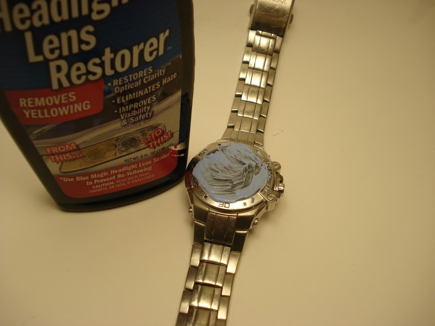

6 El material que use para pulir el cristal es el que se usa para pulir el foco de los autos. todo lo hice a mano por no tener las herramientas adecuadas.

10 Ahora mas pasta y a pulir con la mano otra vez mas, ya no tengo dedos; pero seguimos
11 Como ha quedado de lejos
12 como ha quedado de cerca
13 Una comparativa antes y despues

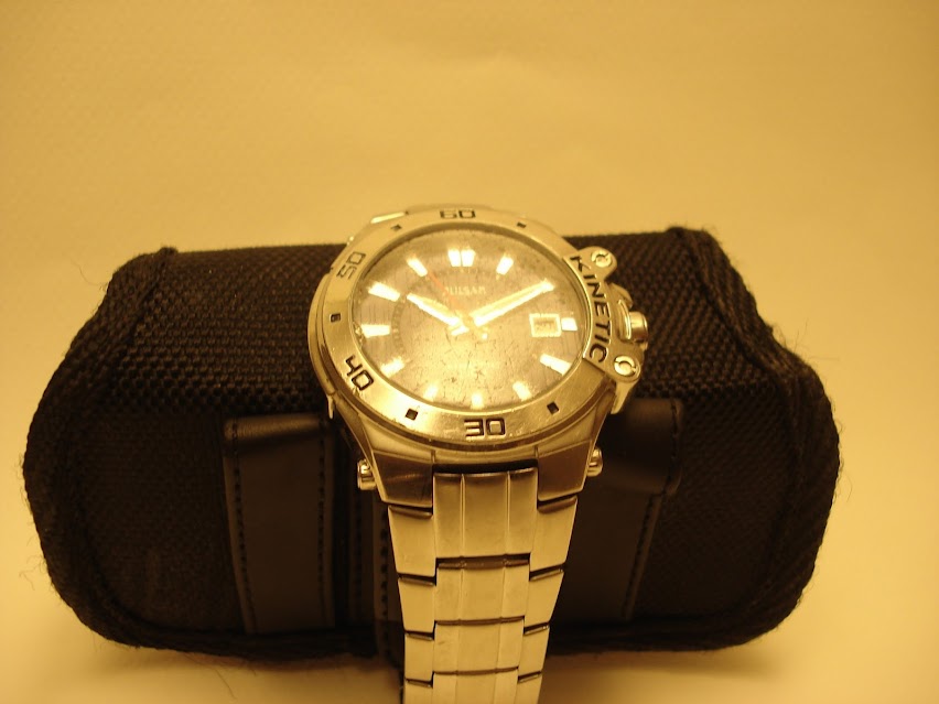

antes no se veian las letras de la esfera.
despues
El dueño de este reloj un amigo que no se quita para nada su reloj mecanica, carpinteria en fin que no lo cuida me dio lastima ver el relojito con su cristal humedo rallado y sucio de grasa y un poco de todo, no soy relojero, pero intente hacerlo lo mejor posible pienso que puedo mejorar su limpieza si logro quitar la corona por lo menos ya no le entra agua con el cambio de junta y si tienen una mejor idea para pulir su cristal todavia estoy a tiempo de escuchar sus tan siempre oportunas opiniones. saludos amigos y cuento con ustedes.

Seguro que si jvirago estoy seguro que de usar algun equipo y quedaria mucho mejor que conste esto lo hice a mano y puedes ver el resultado, mejoro algo. que antes no se podia ni leer la marca del reloj. aunque el cristal estaba bien dañado la lija no pudo sacar toda el area dañada del cristal

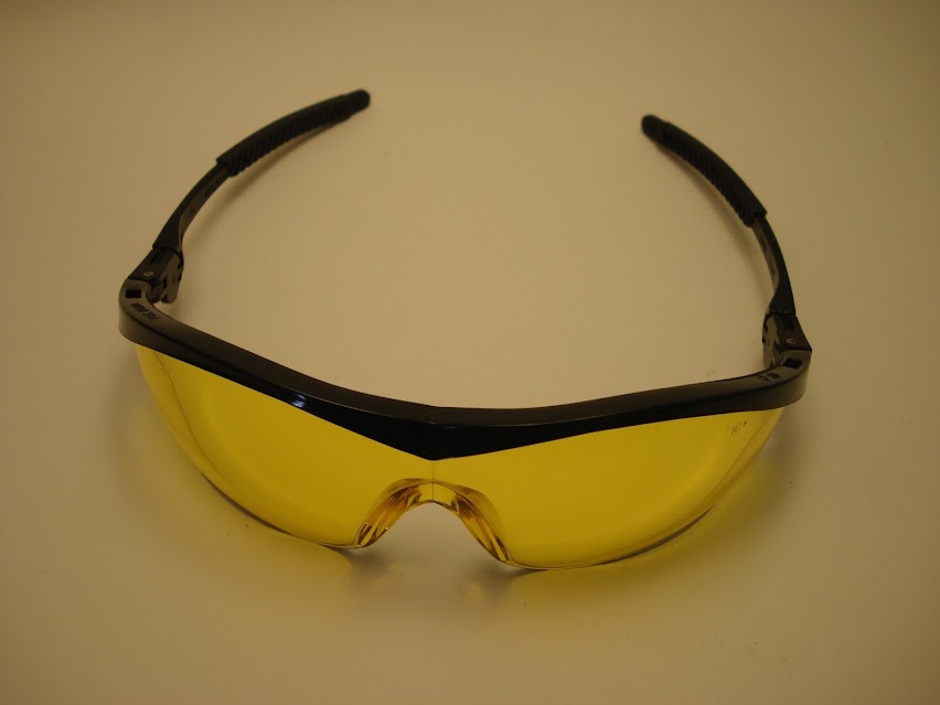

:warn::warn:PD.:Siempre lentes de seguridad!!!:warn::warn::scrito:

Bueno ya no, quedara para otro el reloj ya lo debolvi a su dueño y la verdad queda demostrado que no puedo salir a la calle soy un peligro gastando mi amigo alphonse :he::he: A demas hay que oir consejos para llegar a viejos que te parece?? seguridad total!!!.
