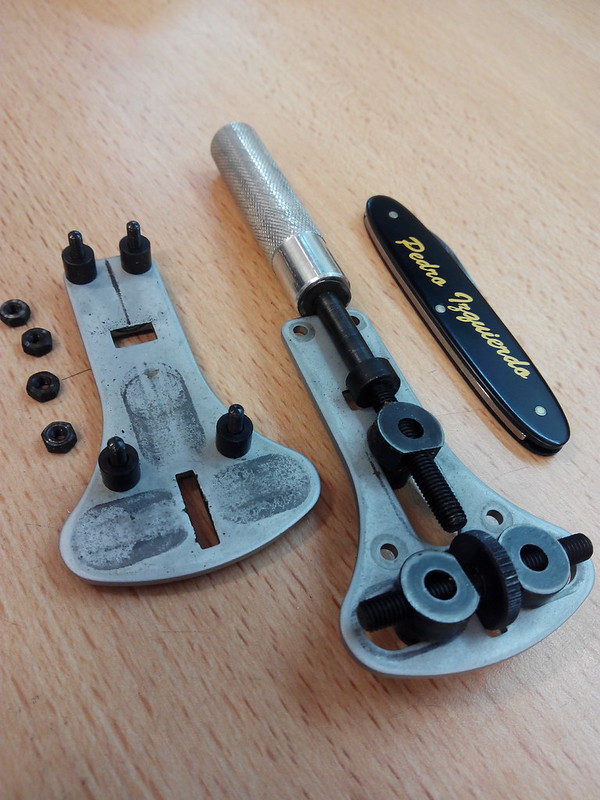

Ya te ha dado un buen gráfico BELLISAN, no obstante te dejo unas fotos.
