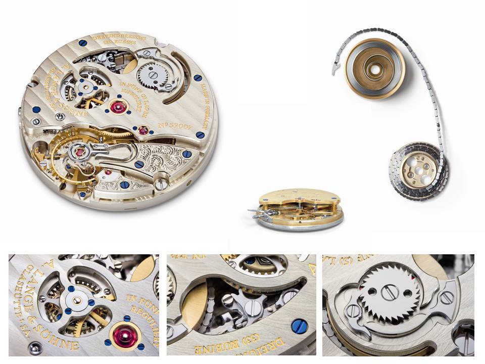

En una de mis revistas tengo el A. LANGE & SÖHNE Tourbograph "Pour le Mérite), con sistema de accionamiento por cadena y caracol. La cadena en cuestión está compuesta por más de 600 piezas. Todo ello en un reloj de pulsera de hoy día...siempre me ha maravillado ese artículo, por mucho que nos gusten nuestros relojes "normalitos".
Gracias por enseñarlo.
