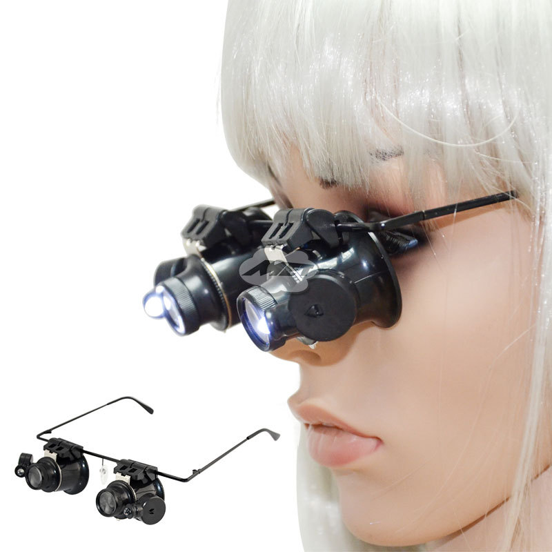

Yo no sé los aumentos ... tengo una del PleAmar para las cosas mas grandotas y ahora tengo dos iguales, una con gafas y otras sin ella ... con muuuchos aumentos ... pero no sé cuantos ...
Espera y te lo miro ...
Estas son, de x20
http://www.ebay.es/itm/20x-Magnifie...88?pt=LH_DefaultDomain_15&hash=item19f4440ca4
Lo que hice es que como es imposible mantener la vision estereoscópica con ambas lentes a la vez, quité la del lado izquierdo y la tengo como lente normal. También a esa le quité la linternita, que por cierto es buenísima y la pila no se gasta nunca después de 4 años ... La que mantengo con la montura es para cuando voy a estar más tiempo y me canso de aguantarla ...
me van muy bien, la verdad por muy poco ... no sé si te servirá ...
